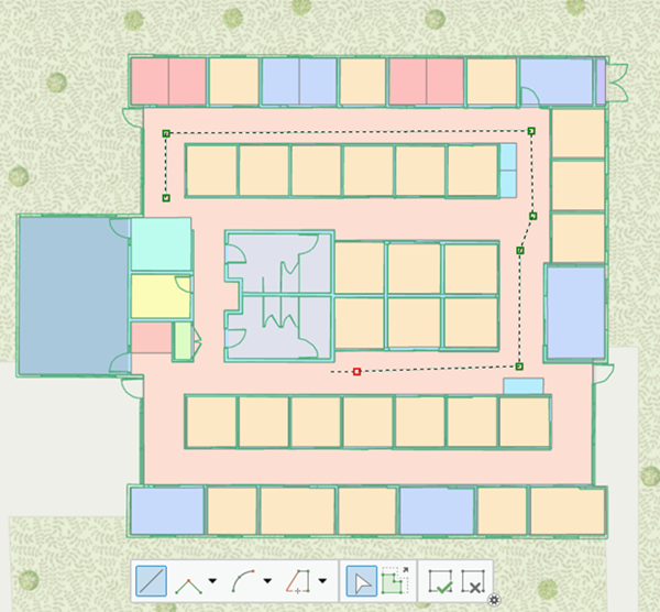

  8. Dans la fenêtre Create Features (Créer des entités), cliquez sur Line (Ligne) pour créer une entité linéaire.
  9. Tracez la ligne là où vous souhaitez construire un chemin d’arpentage, comme dans l’exemple ci-dessous.
    Exemple de création d’une entité de chemin d’arpentage
