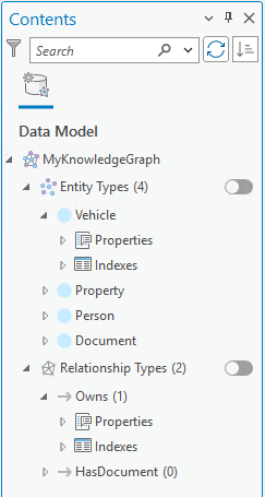

Afficher les détails du modèle de données dans la fenêtre Contenu
La fenêtre Contents (Contenu) répertorie les types d’entité et de relation du modèle de données. Le nombre total d’entités et de relations présentes dans le modèle de données apparaît en regard des en-têtes Entity type (Type d’entité)
et Relationship type (Type de relation)
Chaque type est répertorié comme sous-titre distinct. Le nombre total de paires d’extrémités de relations apparaît en regard de chaque sous-titre Relationship (Relation)
. Les propriétés et index de chaque type apparaissent dans chaque sous-titre. La fenêtre Contents (Contenu) comporte également un bouton bascule pour appliquer un codage par couleur à la visualisation du modèle de données.
Vous pouvez sélectionner un type dans la fenêtre Contents (Contenu) pour afficher ses détails. Vous pouvez sélectionner plusieurs instances des types pour voir les propriétés et index qu’ils ont en commun.

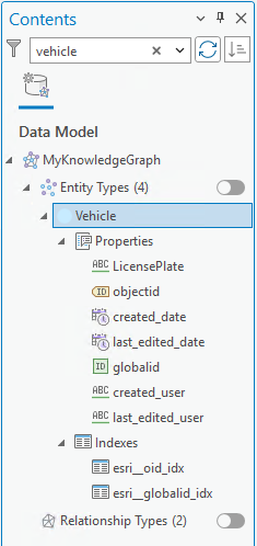

Si vous utilisez un graphe de connaissances complexe, vous pouvez rechercher des types d’entité et de relation spécifiques à l’aide de la zone de texte Search (Rechercher) en haut de la fenêtre Contents (Contenu). Vous pouvez filtrer la recherche en cliquant sur un filtre et en sélectionnant une option de filtre. Les options de filtre sont décrites ci-dessous :
By Type (Par type) : filtrez la recherche par type d’entité et par type de relation.
By Properties (Par propriété) : filtrez la recherche par propriété de type d’entité et de type de relation.
By Data Type (Par type de données) : filtrez la recherche par type de données de propriété.
À mesure de la saisie, la liste des entités et des relations est filtrée pour n’inclure que les types dont les noms correspondent à votre terme de recherche. Lorsque vous appliquez un filtre par type de données, cliquez sur le champ de recherche et sélectionnez un type de données dans la liste déroulante.
