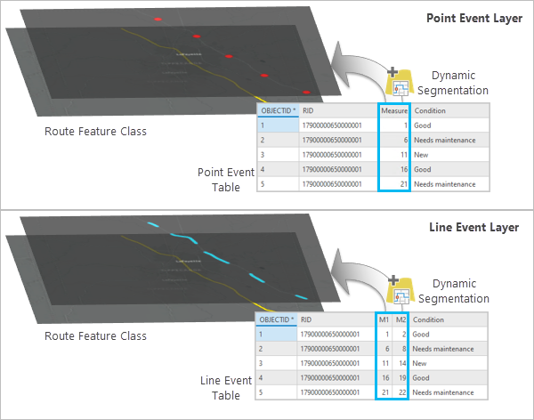

Événements d’itinéraire et tables d’événements d’itinéraire
Les tables d'événements contiennent des informations sur les actifs, les conditions et les événements qui peuvent être localisés le long des entités itinéraire. Chaque ligne de la table d’événements fait référence à un événement et son emplacement est exprimé sous la forme de mesures le long d’entités linéaires nommées (identifiables).
Il existe deux types d’événements d’itinéraire :
  • Événements ponctuels – Un événement ponctuel est stocké dans une table d’événements ponctuels et décrit un emplacement discret le long d’un itinéraire (un point) et n’utilise qu’une seule valeur de mesure pour décrire cet emplacement discret (par exemple, mile 3.2 sur I-91).
  • Événements linéaires – Un événement linéaire est stocké dans une table d’événements linéaires et décrit une portion d’un itinéraire (une ligne) et utilise les valeurs de mesure de départ et d’arrivée pour décrire cette portion d’un itinéraire (par exemple, mile 2 à mile 4 sur I-94).
Toutes les tables d’événements doivent contenir un identifiant d’itinéraire et les champs d’emplacement des mesures qui contiennent les informations de mesure. Une table d’événements ponctuels utilise un champ de mesure unique pour décrire son emplacement discret. Une table d’événements linéaires nécessite deux champs de mesure (une mesure de départ et une mesure d’arrivée) pour décrire l’emplacement des événements.

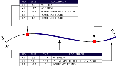

Erreurs de localisation des événements
Le processus de segmentation dynamique crée une forme pour chaque ligne de la table d'événements d'itinéraire en entrée. Toutefois, dans certains cas, la forme de l’entité d’événement peut être vide. C’est le cas lorsque l’événement ne peut pas être localisé correctement. Dans d’autres cas, un événement ne peut être localisé que partiellement ; cela ne se produit que pour les événements linéaires.
Le processus de segmentation dynamique peut afficher les éventuelles erreurs de localisation de chaque événement d'une table d'événements sous forme de champ. Ce champ est utile lors des tests d’assurance qualité sur des tables d’événements.
Les erreurs de localisation d’événement s’affichent pour les événements ponctuels et linéaires.
