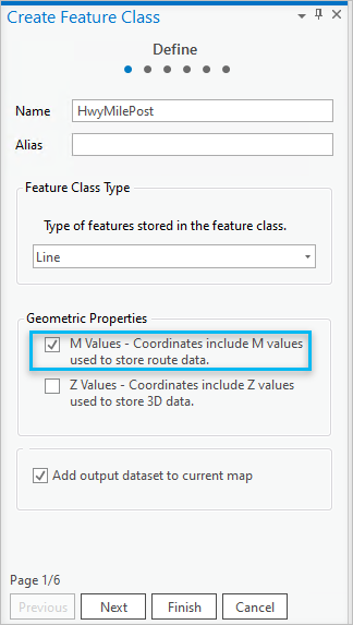

Pour créer une classe d’entités itinéraire, utilisez l’assistant Créer une classe d’entités.
Dans la boîte de dialogue Create Feature Class (Créer une classe d’entités), sur la page Define (Définir), indiquez que la classe d’entités contient des coordonnées m en cochant la case M Values (Valeurs m).

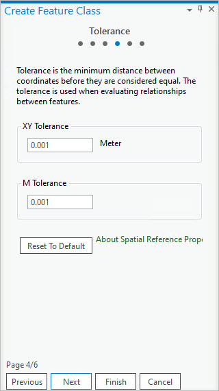

Sur la page Tolerance (Tolérance), présentée ci-dessous, définissez la tolérance m ou acceptez la valeur par défaut. La tolérance m définit la tolérance d’agrégation des valeurs m lors du traitement. Sa valeur par défaut est de 0,001 unités. Si les coordonnées coïncident et que leurs valeurs m reflètent ces tolérances, elles sont définies comme étant égales les unes aux autres.
Page d’acceptation ou de définition de la valeur de tolérance m
Dans pratiquement tous les cas, il est recommandé d’accepter la tolérance m par défaut. Toutefois, si vos valeurs de mesure sont faibles (0,001 unité) et que vous souhaitez vous assurer que les mesures ne s’agrègent pas, vous pouvez spécifier votre propre tolérance m.
Si vous apportez des modifications aux tolérances x,y ou m et souhaitez appliquer les valeurs par défaut, cliquez sur le bouton Reset To Default (Rétablir les valeurs par défaut).

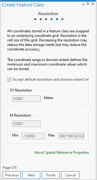

Sur la page Resolution (Résolution), décochez la case Accept default resolution and domain extent (Accepter la résolution et l’étendue de domaine par défaut) si vous souhaitez changer la résolution m. Vous pouvez également définir la résolution m et la plage m.
Définissez la résolution m et la plage de valeurs.
L’option M Resolution (Résolution m) définit la résolution de vos valeurs m. Sa valeur par défaut est de 0,0001 unités, qui correspond à la tolérance m par défaut divisée par 10. Dans ce cas, les valeurs m sont stockées à une précision de quatre décimales. Si votre mesure m représente quelque chose à l’aide de valeurs incrémentielles très faibles comportant plusieurs décimales, vous souhaiterez peut-être définir votre propre résolution m. Par exemple, une résolution m de 0,000001 stocke les valeurs m à une précision de six décimales.
La résolution m et l’étendue de domaine m (Min et Max) sont directement liées l’une à l’autre. Si la résolution m est changée, les valeurs m maximum sont recalculées sur la valeur la plus élevée autorisée en fonction de la résolution Vous pouvez également définir la plage de valeurs m en définissant la valeur la plus faible (Min) et la valeur la plus élevée (Max). La résolution m est recalculée sur la résolution la plus précise possible en fonction des valeurs m minimum et maximum entrées.
