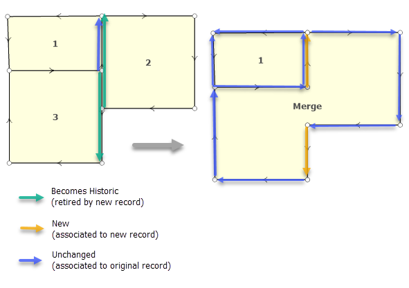

Fusion de parcelles
Les lignes de démarcation partagées sont mises à jour au moment de la fusion des parcelles 2 et 3.
