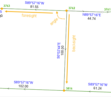

Un jeu de directions se compose d’un point d’origine (le point de départ), d’une ligne de visée arrière (ligne de référence) et d’une ou plusieurs lignes de visée avant.
Jeu de directions
Au cours de l’ajustement par les moindres carrés, les distances et les jeux de directions sont traités comme suit :
  • Les angles formés par le jeu de directions sont les mesures saisies dans le moteur des moindres carrés. Les angles sont dérivés à partir des valeurs de direction COGO de la ligne de visée arrière et des lignes de visée avant.
  • Dans l’image ci-dessus, le point 3762 est le point d’origine du jeu de directions. La direction de visée arrière ou de référence est la ligne reliant le point 3762 au point 3186. La direction de visée avant est la ligne reliant le point 3762 au point 3763.
  • Au cours de l’ajustement par les moindres carrés, les angles sont ajustés et appliqués à la direction de visée avant de manière à obtenir une direction de visée avant ajustée pour la ligne. L’ajustement par les moindres carrés renvoie des directions et des distances ajustées pour les lignes de visée avant du jeu de directions.
  • Si les directions des lignes de visée avant ou de visée arrière sont en sens opposé, elles sont inversées dans le jeu de directions.
  • Lorsque plusieurs lignes sont rattachées à un point de l’atelier parcellaire et que ces lignes font partie d’enregistrements séparés (adjacents ou chevauchants), un jeu de directions séparé est constitué pour chaque jeu de lignes dans chaque enregistrement. Le regroupement des lignes des jeux de directions en fonction de l’enregistrement dont elles font partie permet de tenir compte de la possibilité que différentes bases de relèvements (rotations) soient utilisées pour différents enregistrements.
