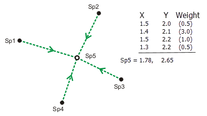

Les valeurs de relèvement et de distance d’un point existant peuvent permettre de calculer les coordonnées d’un nouveau point. Toutefois, compter uniquement sur les résultats d’un simple jeu de coordonnées présente certains risques puisqu’il n’existe aucun moyen de dire si les mesures définissant ces coordonnées sont correctes. Les coordonnées déduites des mesures d’autres points peuvent être comparées avec les coordonnées calculées par le premier de jeu de mesures. En général, plus il y a de mesures définissant un seul point, plus ses coordonnées sont fiables et la confiance concernant la détection des mesures erronées est élevée. Ces mesures supplémentaires sont dites redondantes.
Toutes les mesures sont sujettes à un certain niveau d’erreur. Les mesures redondantes calculent des coordonnées légèrement différentes pour le même point. Comme il ne peut y avoir qu’un seul emplacement possible pour un point, la meilleure estimation des coordonnées pour le point peut être déterminée en calculant une moyenne pondérée des mesures redondantes, chaque pondération étant définie par la précision de mesure. Plus la mesure est précise, plus sa pondération sera importante et plus elle aura d’influence lors du calcul de la meilleure estimation des coordonnées pour le point.
Mesures pondérées
Les coordonnées du point Sp5 sont calculées à l’aide d’une moyenne pondérée.
