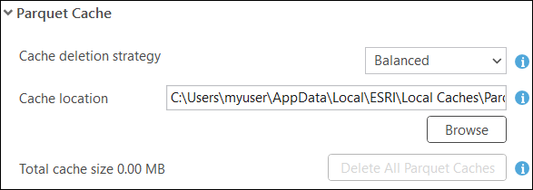

Dans le volet Set default options for new maps and scenes (Définir les options par défaut pour les nouvelles cartes et scènes), faites défiler la page et développez la section Parquet Cache (Cache Parquet).
Paramètres relatifs à l’emplacement et à la conservation des caches Parquet persistants. Utilisez le menu déroulant Cache deletion strategy (Stratégie de suppression du cache) pour choisir la durée de conservation des caches Parquet.
Balanced (Équilibre) : il s’agit du paramètre par défaut. Il concilie la nécessité de conserver les caches pour améliorer les performances et celle de conserver l’espace disque disponible en supprimant les fichiers de cache Parquet de plus de 1024 Mo qui n’ont pas été consultés au cours des 30 derniers jours. Les fichiers de cache dont la taille est inférieure à 1024 Mo sont conservés.
Preserve caches (Conserver les caches) : les caches Parquet ne sont jamais supprimés automatiquement. Choisissez cette option si l’espace disque n’est pas un problème et que vous souhaitez conserver les fichiers de cache Parquet pour garantir les performances.
Conseil :
Vous avez toujours la possibilité de supprimer tous les fichiers de cache à tout moment, comme décrit à l’étape 7.
Preserve disk splace (Conserver l’espace disque) : tous les fichiers de cache Parquet qui ne sont pas consultés pendant sept jours sont supprimés. Tous les caches utilisés au cours des sept derniers jours sont conservés à l’emplacement des caches. Choisissez cette option si l’espace disque local est un problème pour l’emplacement des caches.
Si vous le souhaitez, changez l’emplacement auquel sont stockés les fichiers de cache Parquet persistants.
L'emplacement par défaut est
C:\Users\<username>\AppData\Local\ESRI\Local Caches\ParquetCacheV1.L’emplacement doit se trouver sur le disque local de la machine sur laquelle ArcGIS Pro est installé.
Si vous changez l’emplacement, le nouveau dossier doit être vide. N’utilisez pas ce dossier pour stocker autre chose que les fichiers de cache Parquet.
Pour supprimer tous les fichiers de cache de données Parquet existants sur la machine locale, cliquez sur Delete All Parquet Caches (Supprimer tous les caches Parquet).
