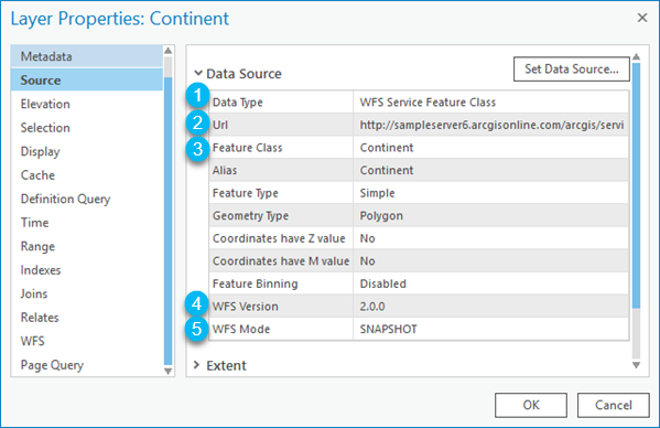

Propriétés en lecture seule de la couche WFS
Les propriétés suivantes de la couche WFS fournissent davantage d’informations sur les propriétés de connexion au serveur WFS. Ces propriétés sont disponibles dans l’onglet Source de la boîte de dialogue Layer Properties (Propriétés de la couche).
Propriétés de la source de données de la couche WFS telles que l’URL, la version WFS et le mode WFS
  1. Data Type (Type de données) : si vous êtes connecté à une couche WFS, cette propriété vous indique que le type de données est une classe d’entités de service WFS.
  2. URL : il s’agit de l’URL du service WFS.
  3. Feature Class (Classe d’entités) : dans la terminologie WFS, il s’agit du mot-clé typename WFS. Dans cet exemple, le mot-clé typename est Continent.
  4. WFS Version (Version WFS) : version WFS à laquelle vous êtes connecté. Dans cet exemple, la version est 2.0.0.
  5. WFS Mode (Mode WFS) : il s’agit du mode de connexion que vous utilisez. Dans cet exemple, le mode de connexion est le mode instantané.

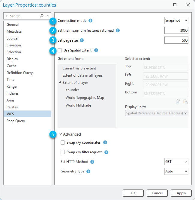

Modifier les propriétés d’une couche WFS
Vous pouvez modifier un certain nombre de propriétés de la couche WFS, si nécessaire :
Propriétés de la couche WFS telles que le mode de connexion, l’ordre des axes ou le nombre maximal d’entités renvoyées
  1. Connection mode (Mode de connexion) : cette propriété permet de choisir le mode de connexion à utiliser pour votre couche. Par défaut, le mode de connexion est le mode instantané.
    Mode de connexion
    Description
    Snapshot (Instantané)
    Ce mode est compatible avec la plupart des services WFS. Lorsque vous utilisez ce mode, une copie provisoire des données WFS est téléchargée et utilisée comme un cache des entités. Au lieu d’envoyer des demandes de filtre complexes au service WFS et d’attendre une réponse du serveur, vous travaillez en local sur une copie des données. Lorsque vous fermez votre session ArcGIS Pro, la copie temporaire des données est supprimée.
    L’inconvénient de ce type d’approche est que vous ne pouvez pas voir les nouvelles mises à jour qui ont été apportées au service WFS au cours de votre session ArcGIS Pro. Pour voir les mises à jour apportées au service WFS, vous devez fermer et rouvrir ArcGIS Pro. Dans ce mode, vous pouvez constater une certaine lenteur la première fois que vous ouvrez la couche dans la carte. Cela est dû au fait que les données sont en cours de copie à partir du serveur.
    On demand (À la demande)
    La compatibilité de ce mode est moindre avec la plupart des services WFS. Avec ce mode, vous ne copiez pas les données localement, mais vous vous connectez au service WFS en temps réel. Dans ce mode, une demande est envoyée au service pendant que vous vous déplacez sur la carte et appliquez des zooms ou interrogez les données. Les couches s’affichent plus vite étant donné que les données ne sont pas téléchargées et vous voyez tous les mises à jour sur le service WFS au fur et à mesure qu’elles sont effectuées.
    Un inconvénient de ce mode est qu’il n’est pas compatible avec les services WMS qui ne gèrent pas les demandes de filtre complexes. Pour que vous puissiez utiliser cette couche dans ArcGIS Pro et effectuer des requêtes et des analyses sur les données, le serveur doit prendre en charge les requêtes de filtre avancées.
    Un autre inconvénient est que ces propriétés de temps ne peuvent pas être modifiées dans ce mode, car le temps est hérité des paramètres sur le serveur.
    Ce mode utilise les fonctions de mise en cache des entités des services d’entités pour améliorer les performances en utilisant un cache d’affichage lorsque le cache d’entités est activé.
    Vous pouvez indiquer si ArcGIS Pro envoie ou non des requêtes au service à l’aide de requêtes GET ou POST en définissant la propriété Set HTTP Method (Définir la méthode HTTP).
  2. Set the maximum features returned (Définir le nombre maximal d’entités renvoyées) : cette propriété permet de limiter le nombre d’entités qui sont ajoutées à la carte. Si vous possédez des millions d’enregistrements dans votre couche WFS, l’utilisation de cette couche risque d’être lente. Pour remédier à d’éventuels problèmes de performances, la valeur par défaut est définie sur 3 000 entités.
    Remarque :
    Pour respecter cette valeur, le service WFS doit prendre en charge COUNT dans la version 2.0.0 ou MAXFEATURES dans les versions précédentes.
  3. Set page size (Définir la taille de la page) : pour les services WFS 2.0 qui prennent en charge la pagination, vous pouvez définir le nombre d’entités à renvoyer par requête de charge envoyée par le serveur. Si vous définissez cette valeur lors de l’ajout de la couche WFS à la carte, vous pouvez modifier la valeur dans cette boîte de dialogue. La modification de cette valeur entraîne l’actualisation de la couche.
  4. Use Spatial Extent (Utiliser l’étendue spatiale) : choisissez de limiter les entités en indiquant une zone d’intérêt (étendue spatiale). Si vous définissez cette valeur lors de l’ajout de la couche WFS à la carte, vous pouvez modifier la valeur dans cette boîte de dialogue. La modification de cette valeur entraîne l’actualisation de la couche.
    • Cochée : limitez les entités ajoutées à la carte en indiquant une étendue. Le service WFS doit prendre en charge le paramètre BBOX pour utiliser ces fonctions. Indiquez l’étendue à utiliser dans le paramètre Selected extend (Étendue sélectionnée).
    • Décochée : ne limitez pas spatialement les entités ajoutées à la carte. Il s’agit de l’option par défaut.
Selected extent (Étendue sélectionnée) : définissez une étendue personnalisée à utiliser pour limiter les données ajoutées à la carte. Vous pouvez saisir les coordonnées manuellement ou récupérer les valeurs d’étendue à partir de l’étendue actuellement visible, l’étendue des données dans toutes les couches ou l’étendue d’une couche spécifique. Si vous définissez cette valeur lors de l’ajout de la couche WFS à la carte, vous pouvez modifier la valeur de l’étendue dans cette boîte de dialogue pour actualiser la couche et utiliser une nouvelle étendue.
  1. Advanced (Avancé) : développez cette section pour définir des propriétés WFS supplémentaires.
    • Swap x/y coordinates (Échanger les coordonnées X/Y) : échangez les coordonnées X/Y pour l’affichage de la couche.
      • Activé : l’ordre de X/Y est échangé.
      • Désactivé : l’ordre de X/Y n’est pas échangé. Il s’agit de l’option par défaut.
    • Swap x/y filter request (Échanger les coordonnées X/Y des requêtes de filtre) : échange les coordonnées X,Y pour les requêtes de filtre spatial envoyées au serveur. Si vous devez échanger les coordonnées X,Y pour que votre couche s’affiche correctement, il sera probablement nécessaire d’échanger les coordonnées X,Y des requêtes de filtre pour vous assurer que les résultats des demandes spatiales soient correctes.
      • Activé : l’ordre des coordonnées x,y est inversé pour les demandes de filtre.
      • Désactivé : l’ordre des coordonnées x,y n’est pas inversé pour les demandes de filtre. Il s’agit de l’option par défaut.
    • Set HTTP Method (Définir la méthode HTTP) : spécifiez la méthode HTTP à utiliser pour l’envoi de requêtes au serveur en mode à la demande. Par défaut, ArcGIS Pro envoie des requêtes POST au serveur en mode à la demande. Cela permet d’envoyer des filtres plus avancés au serveur. Toutefois, certaines implémentations de WFS ne prennent pas en charge les requêtes POST. Dans ce cas, vous pouvez définir la méthode HTTP sur GET et accéder aux fonctionnalités de base de la couche WFS en mode à la demande.
      • GET : envoyez des requêtes au serveur à l’aide de la méthode HTTP GET.
      • POST : envoyez des requêtes au serveur à l’aide de la méthode HTTP POST. Il s’agit de l’option par défaut.
    • Geometry Type (Type de géométrie) : spécifiez le type de géométrie pour la couche. Par défaut, le type de géométrie est défini sur Auto (Automatique). Cela signifie qu’ArcGIS Pro découvre le type de géométrie pour vous en interrogeant le champ de géométrie de la première entité dans la couche du service. Si vous savez que la couche de service comporte une géométrie mixte (par exemple, si la table contient des lignes avec à la fois des lignes et des polygones), vous pouvez sélectionner un type de géométrie dans le menu déroulant pour forcer la couche à afficher des entités dans les données qui soient conformes au type de géométrie choisi. Les couches WFS d’ArcGIS Pro sont limitées à un type de géométrie par couche. Pour afficher plusieurs types de géométrie à partir de la même couche de service, ajoutez la couche de service plusieurs fois et spécifiez un type de géométrie pour chaque couche. Le paramètre Geometry Type (Type de géométrie) s’applique uniquement au mode instantané.
