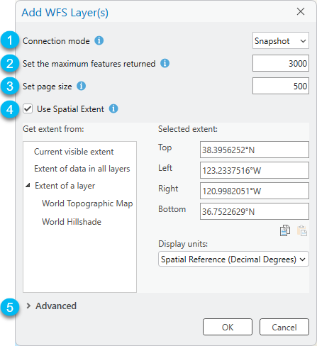

Utiliser la boîte de dialogue Add WFS Layer(s) (Ajouter une ou des couches WFS)
La boîte de dialogue Add WFS Layer(s) (Ajouter une ou des couches WFS) vous permet de définir certaines des propriétés de couche en option qui sont disponibles pour les couches WFS. Cela inclut la définition du mode de connexion, du nombre maximal d’entités et d’une taille de page, ainsi que la limitation des entités à une zone d’intérêt à l’aide d’une étendue ou de propriétés avancées. Vous pouvez également modifier ces propriétés dans la boîte de dialogue WFS layer properties (Propriétés de la couche WFS).
Boîte de dialogue Add WFS Layer(s) (Ajouter une ou des couches WFS)
  1. Connection mode (Mode de connexion) : indiquez le mode de connexion à utiliser pour la couche. Par défaut, le mode de connexion est le mode instantané.
    • Snapshot (Instantané) : ce mode est compatible avec la plupart des services WFS. Lorsque vous utilisez ce mode, une copie provisoire de vos données WFS est téléchargée en local.
    • On demand (À la demande) : la compatibilité de ce mode est moindre avec certains services WFS qui ne prennent pas en charge les filtres avancés. Avec ce mode, les données ne sont pas téléchargées en local, mais vous vous connectez en temps réel au service WFS. Dans ce mode, une requête est envoyée au service pendant que vous vous déplacez sur la carte et appliquez des zooms ou interrogez vos données. Si vous le souhaitez, vous pouvez définir le paramètre Set HTTP Method (Définir la méthode HTTP) dans les options Advanced (Avancé) pour qu’il envoie des requêtes au serveur à l’aide de la méthode HTTP GET si le serveur ne prend pas en charge les filtres avancés avec la méthode POST par défaut.
      En savoir plus sur le mode de connexion WFS
  2. Set the maximum features returned (Définir le nombre maximal d’entités renvoyées) : définissez le nombre total d’entités à ajouter à la carte. Ajouter un jeu de données très volumineux à la carte peut provoquer des problèmes de performances et ralentir le fonctionnement. Cette option vous permet de limiter le nombre d’entités qui sont ajoutées à la carte. Si vous l’utilisez avec le paramètre Use Spatial Extent (Utiliser l’étendue spatiale), cela limite le nombre d’entités dans l’étendue fournie.
  3. Set page size (Définir la taille de la page) : pour les services WFS 2.0 qui prennent en charge la pagination, vous pouvez définir le nombre d’entités à renvoyer par requête de charge envoyée par le serveur. Pour une requête WFS GetFeature, cette option définit la valeur du paramètre count qui est utilisé conjointement avec le paramètre startIndex pour les requêtes de pagination. ArcGIS Pro essaie de déterminer la meilleure taille de page à utiliser en fonction des paramètres de votre service. Toutefois, la valeur optimale peut dépendre des performances du serveur pour renvoyer des entités avant expiration (environ 15 secondes). Par exemple, les serveurs qui peuvent renvoyer 25 000 entités avant expiration présentent un temps de chargement de la carte beaucoup plus court si la taille de page est définie sur 25 000. Cela diminue le nombre total de requêtes envoyées par le client au serveur. Toutefois, certains serveurs moins performants peuvent ne pas être en mesure de renvoyer plus de 200 entités avant expiration, par exemple. Dans ce cas, une valeur de taille de page faible est nécessaire pour éviter des erreurs de chargement dues à l’expiration. Vous constatez alors une augmentation du nombre de requêtes de chargement de données envoyées au serveur.
  4. Use Spatial Extent (Utiliser l’étendue spatiale) : choisissez de limiter les entités en indiquant une zone d’intérêt (étendue spatiale).
    • Cochée : limitez les entités ajoutées à la carte en indiquant une étendue. Le service WFS doit prendre en charge le paramètre BBOX pour utiliser ces fonctions. Indiquez l’étendue à utiliser dans le paramètre Selected extend (Étendue sélectionnée).
    • Décochée : ne limitez pas spatialement les entités ajoutées à la carte. Il s’agit de l’option par défaut.
Selected extent (Étendue sélectionnée) : définissez une étendue personnalisée à utiliser pour limiter les données ajoutées à la carte. Vous pouvez saisir les coordonnées manuellement ou récupérer les valeurs d’étendue à partir de l’étendue actuellement visible, l’étendue des données dans toutes les couches ou l’étendue d’une couche spécifique. Cette propriété n’est pas disponible sauf si vous cochez la case Use Spatial Extent (Utiliser l’étendue spatiale).
  1. Advanced (Avancé) : développez cette section pour définir des propriétés WFS supplémentaires.

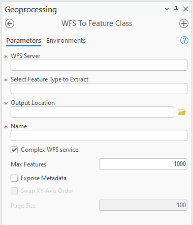

Utiliser l’outil WFS vers classe d’entités
Vous pouvez utiliser l’outil de géotraitement WFS vers classe d’entités pour télécharger des données depuis un service WFS dans une géodatabase. Cet outil vous permet de télécharger des données WFS à l’aide d’un script et prend en charge les services WFS complexes.
Pour utiliser cet outil afin de télécharger des données d’un service WFS complexe, procédez comme suit :
  1. Ouvrez l’outil de géotraitement WFS vers classe d’entités.
    Vous pouvez l’ouvrir en y accédant dans la fenêtre Geoprocessing (Géotraitement) dans la boîte à outils Conversion sous le jeu d’outils From WFS (Depuis WFS) ou utiliser la barre de recheche pour rechercher l’outil en saisissant son nom.
    La boîte de dialogue de l’outil WFS to Feature Class (WFS vers classe d’entités) apparaît.
    Boîte de dialogue de l’outil de géotraitement WFS vers classe d’entités
  2. Si votre service WFS est un service complexe, cochez la case Complex WFS service (Service WFS complexe).
  3. Collez ou saisissez l’URL de votre service WFS dans le paramètre WFS Server (Serveur WFS) et cliquez en dehors de la zone de texte du paramètre.
    http://gisserver.example.com/geoserver/ows?
    Le menu déroulant du paramètre Select Feature Type to Extract (Sélectionner le type d’entité à extraire) est ainsi alimenté avec une liste de couches disponibles à télécharger.
  4. Sélectionnez une couche dans le menu déroulant.
  5. Spécifiez un emplacement de téléchargement à l’aide du paramètre Output Location (Emplacement en sortie).
    Si la case Complex WFS service (Service WFS complexe) est cochée, la sortie est une géodatabase fichier et l’emplacement doit donc correspondre à un dossier.
    Si la case Complex WFS service (Service WFS complexe) n’est pas cochée, la sortie est une classe d’entités et l’emplacement doit donc correspondre à une géodatabase ou un jeu de classes d’entités dans une géodatabase.
  6. Spécifiez un nom pour la géodatabase ou la classe d’entités en sortie dans le paramètre Name (Nom).
  7. Saisissez éventuellement une valeur pour le paramètre Max Features (Nombre maximal d’entités) pour limiter le nombre d’entités renvoyées.
  8. Éventuellement, si la case Complex WFS service (Service WFS complexe) est cochée, exposez les métadonnées du service en sélectionnant le paramètre Expose Metadata (Inclure les métadonnées) pour créer et alimenter les tables de métadonnées dans la géodatabase en sortie.
  9. Si vous le souhaitez, pour limiter les entités à une zone d’intérêt, fournissez une valeur d’étendue pour le paramètre Processing Extent (Étendue de traitement) dans l’onglet Environments (Environnements) (ou définissez l’environnement arcpy.env.extent si vous utilisez Python) lors de l’exécution de l’outil.
