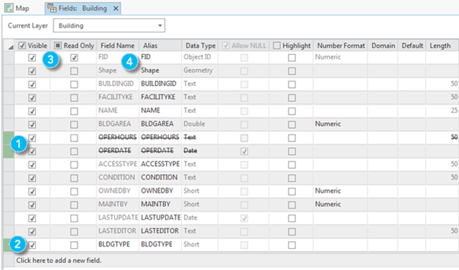

Utiliser des shapefiles dans la vue des champs
Vous pouvez utiliser la vue des champs pour ajouter ou supprimer des champs, consulter les propriétés des champs ou modifier les propriétés des couches des shapefiles. Reportez-vous à la rubrique Utiliser la vue des champs pour plus d’informations sur la vue des champs.
Voici un exemple de tâches de mise à jour standards pouvant être réalisées dans la vue des champs. Dans ce cas, des modifications sont apportées à une couche de shapefile nommée Building.
  1. Supprimez les champs superflus.
  2. Ajoutez un nouveau champ nommé BLDGTYPE.
  3. Modifiez les propriétés de la couche d'un champ : visibilité, lecture seule ou alias de champ.
  4. Certaines propriétés de champ sont en lecture seule et non disponibles, telles que Field Name.
Exemple de mises à jour appliquées à un shapefile dans la vue des champs.
