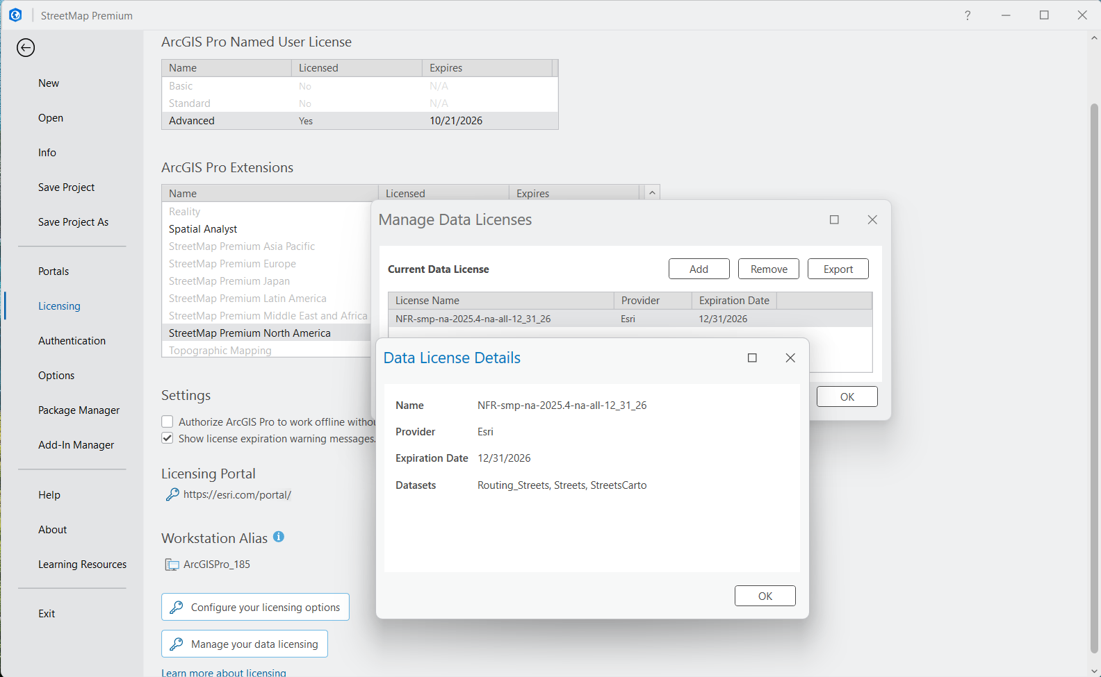

Pour vérifier que votre fichier de licence StreetMap Premium (*.sdlic) est installé, accédez à l’onglet Project (Projet) dans ArcGIS Pro, cliquez sur Licensing (Licences), puis cliquez sur le bouton Manage your data licensing (Gérer les licences de données). Vos licences de données *.sdlic actuelles sont répertoriées dans la boîte de dialogue. Si aucune licence n’apparaît, utilisez le bouton Add (Ajouter) pour rechercher et installer le fichier de licence. Vous devez disposer des privilèges d’administrateur pour installer les fichiers de licence *.sdlic.
Démarrez ArcGIS Pro.
Cliquez sur l’onglet Project (Projet).
Cliquez sur Licensing (Licences).
Cliquez sur le bouton Manage your data licensing (Gérer les licences de données).
Le fichier de licence StreetMap Premium (
*.sdlic) qui est installé est répertorié sous License Name (Nom de la licence) dans la table.
