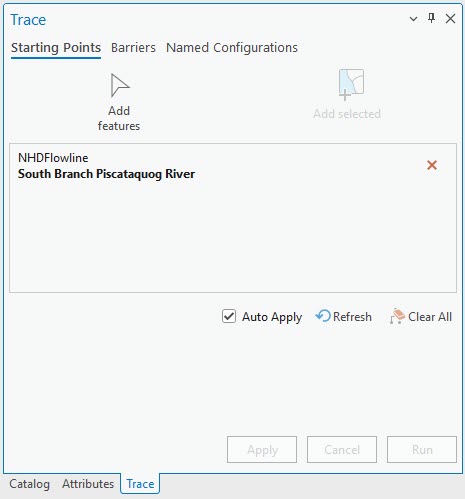

Dans la fenêtre Trace (Traçage), deux options permettent de définir les points de début et les interruptions. Vous pouvez utiliser l’option Add features (Ajouter des entités) pour sélectionner manuellement les entités de réseau d’une carte ou l’option Add selected (Ajouter la sélection) pour définir des entités de réseau présélectionnées d’une carte comme points de début. Les étapes ci-dessous expliquent ces options.
Fenêtre Traçage avec l’onglet Points de début actif

  1. Sous l’onglet Trace Network (Réseau de traces), dans le groupe Tools (Outils), cliquez sur Trace (Traçage) pour ouvrir la fenêtre Trace (Traçage).
    Vous pouvez définir Starting Points (Points de début) ou Barriers (Interruptions) comme onglet actif dans la fenêtre .
  2. Dans la fenêtre Trace (Traçage), vérifiez que l’onglet Starting Points (Points de début) ou Barriers (Interruptions) est actif.
  3. Dans la fenêtre Trace (Traçage), vérifiez que l’option Auto Apply (Automatique) est activée.
  4. Avec l’option Add features (Ajouter des entités) active, cliquez sur une entité de réseau dans la carte.
    Vous pouvez insérer un point de début ou une interruption sur une entité de réseau, une entité ponctuelle, le long d’une entité linéaire et sur une entité surfacique.
    • Un cercle vert apparaît à l’endroit où vous cliquez pour représenter un point de début.
    • Un X rouge est créé à l’endroit où vous cliquez pour représenter une interruption.
Une entité provisoire à utiliser dans un traçage est ajoutée à l’onglet Starting Points (Points de début) ou Barriers (Interruptions) de la fenêtre Trace (Traçage). L’option Auto Apply (Automatique) étant activée, le point est automatiquement validé comme point de début ou interruption pour un traçage. Les points de début et les interruptions utilisent la classe d’entités provisoire TN_Temp_Starting_Points ou TN_Temp_Barriers, respectivement, pour stocker ces entités dans la géodatabase par défaut du projet.
Pour insérer des points de début ou interruptions supplémentaires, continuez de cliquer sur d’autres entités de réseau. Pour effacer les emplacements de trace, cliquez sur le bouton de suppression en regard de chacune des entités affichées dans la fenêtre, ou cliquez sur le bouton Clear All (Tout effacer) de manière à supprimer toutes les entités définies comme points de début ou interruptions dans l’onglet.
