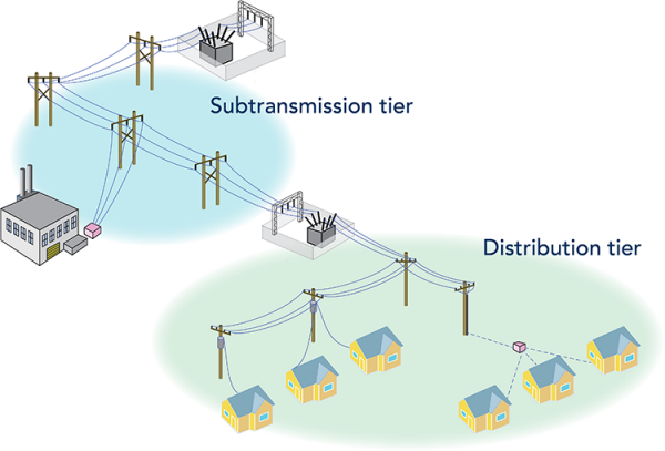

Niveaux de sous-transmission et de distribution dans un système électrique.

Un utilitaire électrique est généralement organisé en niveaux comme la transmission (hautes tensions), la distribution (tensions moyennes) et secondaires (basses tensions). Une entité spécifique ne peut exister que dans un seul niveau. Ce type de configuration est modélisé à l’aide d’une définition de niveau partitionné.

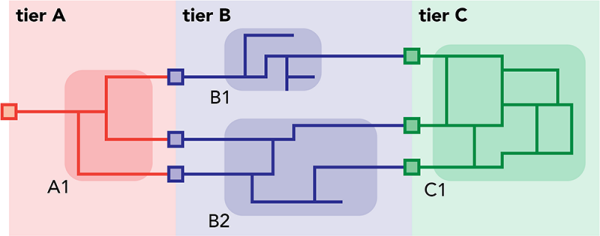

Trois niveaux avec deux types de topologie de niveau
Les topologies de type maillage et radial sont représentées dans l’illustration ci-dessus. Le niveau A a un type de topologie radial. Il y a une source (à l’extrême gauche) pour le sous-réseau étiqueté A1. Le niveau B a trois sources sur la gauche et a un type de topologie radial. Le sous-réseau B1 a une source et une topologie radiale. Le sous-réseau B2 a deux sources et aucune boucle, et par conséquent une topologie radiale. Le niveau C a une topologie maillée. Le sous-réseau étiqueté C1 a trois sources et plusieurs boucles. Ce niveau a une topologie maillée.
