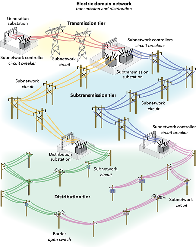

Un réseau de distribution possède une structure qui correspond au mode d’organisation des compagnies d’électricité, de gaz, des eaux et des eaux usées. L’exemple simplifié ci-après représente l’organisation d’un service d’électricité par niveaux de tension. La structure du réseau technique comprend des niveaux pour les plages de tension, des sous-réseaux pour les circuits et des contrôleurs de sous-réseaux comme point de début de chaque sous-réseau. Les sous-réseaux se terminent aux extrémités des lignes ou par des interruptions qui peuvent modéliser l’état actuel d’ouverture ou de fermeture des interrupteurs et des vannes.
