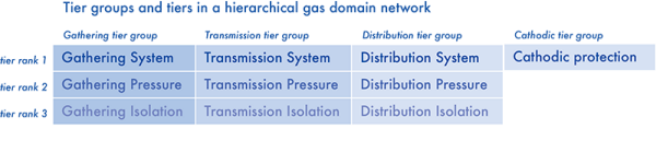

L’image suivante présente un exemple de diagramme pour les groupes de niveaux et les niveaux dans un réseau hiérarchique :
Groupes de niveaux appliqués à une compagnie de gaz
Un réseau de domaine de gaz traditionnel commence par des groupes de niveaux créés pour représenter les ressources de collecte, de transmission, de distribution et de protection cathodique. Les niveaux sont ajoutés à des groupes de niveaux spécifiques, indiqués ici avec une convention d'attribution de nom qui associe le groupe de niveaux et le niveau. Par exemple, Collecte Isolation est un niveau créé dans le groupe de niveaux Collecte. Dans le réseau de domaine de gaz, les entités peuvent participer à un ou plusieurs niveaux (système, pression et isolation).

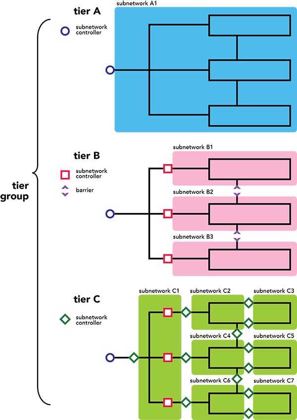

L’illustration suivante montre comment les définitions des niveaux se superposent au sein d’un groupe de niveaux dans un diagramme de réseau. Les entités définissant l’étendue d’un sous-réseau dans un niveau sont des contrôleurs et interruptions de sous-réseau.
Une instance de trois niveaux dans un groupe de niveaux
Les groupes de niveaux vous permettent de modéliser différents types de sous-réseaux dans un réseau de domaine. Ces trois exemples de niveaux ressemblent à des zones dans des réseaux de distribution de gaz et d’eau, appelées système, pression et isolation. Le niveau A est semblable à une zone système, où des lignes et des dispositifs sont connectés à une source commune, comme dans le cas d’un poste de livraison. Le niveau B est semblable à un niveau de pression pour l’eau ou le gaz, défini par une poste de régulation et des interruptions fermées. Le niveau C est semblable à un niveau d’isolement, avec des zones pouvant être isolées à l’aide de vannes.
