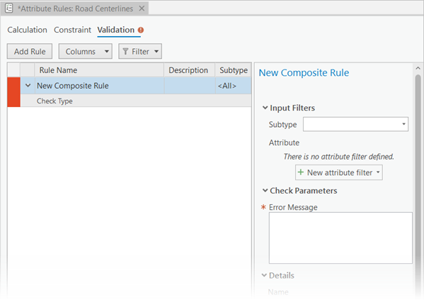

    Une nouvelle ligne et une colonne de regroupement sont ajoutées à la vue Règles attributaires et l’onglet Check Settings (Paramètres de vérification) est activé.
  6. Dans le volet de la vérification Composite, configurez les paramètres communs en entrée de la règle générale, notamment les filtres en entrée, un message d’erreur défini et des détails tels que le nom, la description, la gravité et les balises de la règle.
    Nouvelle règle composite dans le groupe Validation

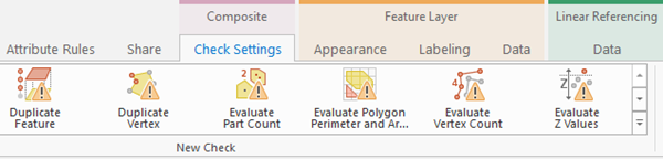

  2. Sur l’onglet Check Settings (Paramètres de vérification), développez la bibliothèque Ready to Use Checks (Vérifications prêtes à l’emploi) et cliquez sur la première vérification à inclure dans la règle.
    Remarque :
    Une règle composite basée sur des vérifications doit être sélectionnée dans la vue Règles attributaires pour activer l’onglet Check Settings (Paramètres de vérification) composite. Le contenu de la bibliothèque Ready to Use Checks (Vérifications prêtes à l’emploi) varie en fonction de la source de données choisie.
    Bibliothèque des vérifications composites

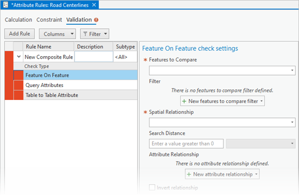

    Une nouvelle ligne est ajoutée à la vue Règles attributaires sous la règle.
  3. Dans la fenêtre des vérifications, configurez les paramètres propres aux vérifications.
    Chaque vérification participante contient une fenêtre distincte dans laquelle des paramètres spécifiques sont définis.
    Nouveaux paramètres de vérification pour la règle composite

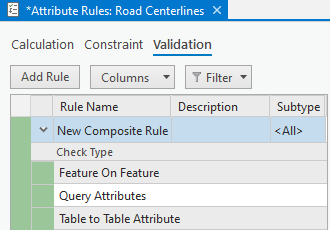

  4. Ajoutez au moins une vérification à la règle composite, comme indiqué dans les étapes précédentes.
    Une fois que vous avez ajouté et configuré un minimum de deux vérifications pour la règle composite, les en-têtes de ligne de la règle et les vérifications participantes prennent la couleur verte pour indiquer que les paramètres requis sont valides.
    Vérifications terminées pour la nouvelle règle composite
