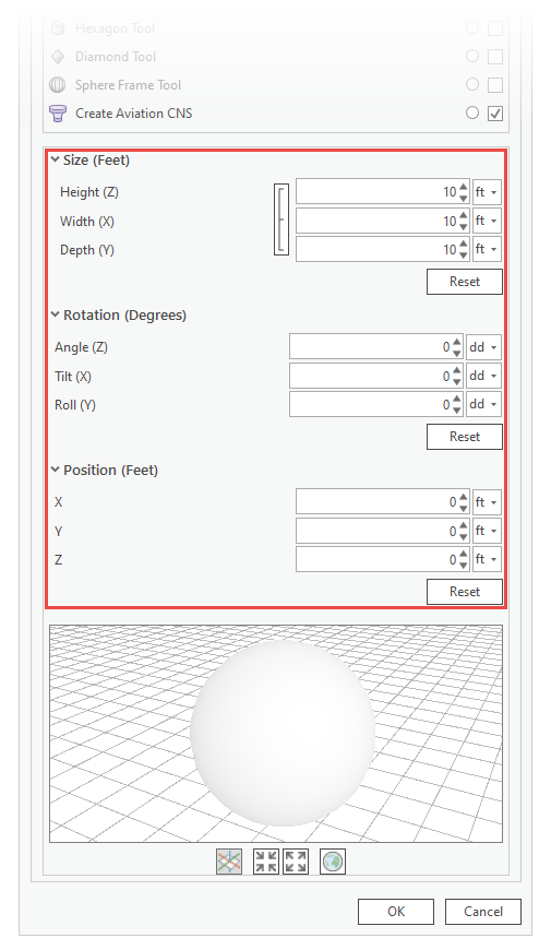

Personnaliser une entité de la bibliothèque ou une forme prédéfinie
Pour personnaliser la taille, la rotation et le point d’insertion d’une entité de bibliothèque ou encore une forme prédéfinie, développez et configurez les paramètres applicables disponibles dans la visionneuse de modèle.
Conseil :
Cette visionneuse de modèle et ses paramètres sont également disponibles avec le modèle actif dans la fenêtre Create Features (Créer des entités).
  1. Dans la boîte de dialogue Propriétés de modèle, cliquez sur Outils.
  2. Cliquez sur l’outil Model File (Fichier de modèle) ou sur n’importe quel outil de forme multipatch prédéfinie.
  3. Dans la visionneuse de modèle, développez et configurez les paramètres applicables.
    Taille
    Spécifier la hauteur (Z), la largeur (X) et la profondeur (Y). Pour procéder à une mise à l’échelle proportionnelle, cliquez et activez le crochet de contrôle vertical.
    Rotation
    Spécifiez l’angle, l’inclinaison et le roulis dans l’espace 3D.
    Position
    Spécifiez le point d’insertion des entités le long des axes x, y et z.
    Réinitialiser
    Rétablissez les valeurs de paramètre précédentes.
    Visionneuse de modèle du modèle multipatch
