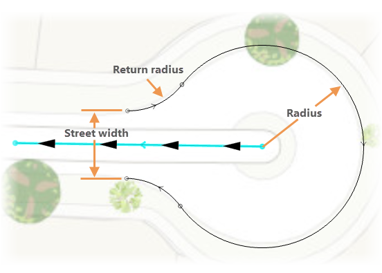

Dans la fenêtre Modify Features (Modifier des entités), l’outil Cul-de-sac crée une géométrie de cul-de-sac qui est alignée avec une entité linéaire sélectionnée, représentant l’axe médian d’une route. Vous pouvez spécifier la largeur de la rue, une valeur de rayon pour le cul-de-sac et une valeur de rayon pour les deux courbes de retour.
Vous pouvez sélectionner des entités linéaires droites ou courbes. Si vous sélectionnez un axe médian avec un tournant à 90 degrés, cela crée un cul-de-sac asymétrique. Les courbes de retour (ou inverses) mettent fin aux deux extrémités de l’arc principal à la largeur de la rue spécifiée.

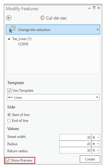

  5. Affichez l’outil et activez l’aperçu.
    1. Dans la fenêtre, développez COGO et cliquez sur Cul-de-sac .
    2. Cochez la case Show Preview (Afficher l’aperçu).
      Outil Cul-de-sac

  7. Pour créer le cul-de-sac sur une couche distincte de la couche d’entités sélectionnée, procédez comme suit :
    1. Cochez la case Use Template (Utiliser le modèle).
    2. Cliquez sur la flèche de liste déroulante et choisissez un modèle d’entité.
  8. Sélectionnez l’extrémité de l’entité linéaire sélectionnée à laquelle vous voulez créer le cul-de-sac.
    • Start of line (Début de la ligne) : crée le cul-de-sac au premier sommet.
    • End of line (Fin de la ligne) : crée le cul-de-sac au dernier sommet.
  9. Spécifiez les paramètres de largeur et de rayon du cul-de-sac.
    • Street width (Largeur de la rue) : distance à laquelle les deux extrémités de l’arc principal prennent fin.
    • Radius (Rayon) : arc principal du cul-de-sac.
    • Return radius (Rayon de retour) : les courbes de retour qui mettent fin aux deux extrémités de l’arc principal à la largeur de la rue.
  10. Cliquez sur Créer.
