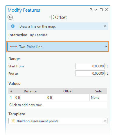

  4. Pour dessiner ou tracer une ligne de construction temporaire, cliquez sur l’onglet Interactive (Interactif), cliquez sur le menu déroulant des outils, puis sélectionnez un outil de construction d’entité.
    Onglet Interactive (Interactif)
    Ligne à deux points Ligne 2 points
    Cliquez sur la carte, déplacez le pointeur pour dessiner la ligne et cliquez à nouveau sur la carte.
    Tracer une ligne Traçage
    Cliquez sur l’entité le long de laquelle vous souhaitez tracer une ligne et déplacez le pointeur le long de l’entité. Cliquez sur l’entité là où vous souhaitez que se termine la ligne, puis cliquez sur Finish (Terminer) .

  6. Dans la section Range (Plage), saisissez les distances mesurées depuis le début de la ligne pour la première et la dernière station. Ces valeurs sont généralement disponibles sur le document d’enquête enregistré.
    1. Dans la zone de texte Start from (Commencer à), saisissez la distance pour la première station et appuyez sur la touche Entrée.
    2. Dans la zone de texte End at (Terminer à), saisissez la distance de la dernière station et appuyez sur la touche Entrée.
      La distance de fin par défaut qui est générée automatiquement est facultative. Vous pouvez supprimer cette valeur si la distance de fin est inconnue.
    Le champ Distance devient actif.

  7. Dans la table Values (Valeurs), indiquez les valeurs de distance et de décalage des entités que vous souhaitez créer.
    Conseil :
    Dans le cas de processus impliquant la saisie de données volumineuses, pensez à utiliser le pavé numérique pour bénéficier d’une efficacité de type calculatrice.
    1. Dans le champ Distance, saisissez la position de la station le long de la ligne de construction ou de l’entité linéaire sélectionnée et appuyez sur Entrée.
    2. Dans le champ Offset, saisissez la distance de décalage perpendiculaire à laquelle vous souhaitez créer l’entité et appuyez sur Entrée. Une valeur de décalage négative définit automatiquement le champ Side sur Left (Gauche).
      Une nouvelle ligne est automatiquement ajoutée à la table.

  8. Pour ajouter une nouvelle ligne, cliquez sur Click to add new row (Cliquez pour ajouter une nouvelle ligne).
  9. Cliquez sur la flèche de la liste déroulante Choose a template (Choisir un modèle) et sélectionnez un modèle.
    Cette étape indique les entités à créer et la couche sur laquelle les créer.
  10. Cliquez sur Create (Créer).
    Les entités ponctuelles ou sommets spécifiés sont créés le long de l’alignement (ligne) selon les distances et décalages spécifiés.
