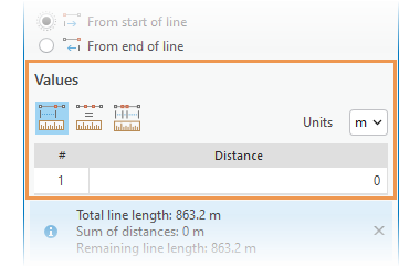

  1. Cliquez sur la méthode Distance .
  2. Dans la section Direction, sélectionnez le point sur les entités linéaires à partir duquel mesurer et diviser les entités sélectionnées.
Paramètre Description
From start of line (À partir du début de la ligne) À partir du début Divisez les lignes sélectionnées à partir du point de départ des lignes.
From end of line (À partir de la fin de la ligne) À partir de la fin Divisez les lignes sélectionnées à partir du point d’arrivée des lignes.
  1. Cliquez sur la flèche de liste déroulante Units (Unités) dans la section Values (Valeurs) et sélectionnez un format d’unité.
    Diviser les valeurs de distance
  2. Cliquez sur l’une des méthodes suivantes et saisissez les valeurs requises pour la distance et le nombre de répétitions :
    Single Distance (Distance unique) Distance unique
    Dans le champ Distance, saisissez une distance unique à laquelle l’entité doit être divisée.
