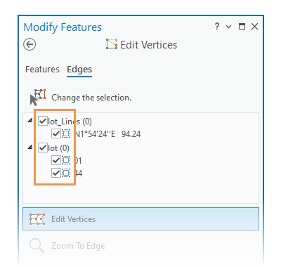

  6. Pour fractionner la connexion entre un ou plusieurs éléments topologiques, désactivez la mise à jour de l’entité ou la sélection dans la vue de l’arborescence de sélection.
    Conseil :
    Pour fractionner les connexions entre un ou plusieurs éléments topologiques, désactivez la mise à jour d’une entité sélectionnée dans la vue de sélection. Un sommet topologique sur un tronçon topologique correspond au sommet de l’entité associée qui en définit la forme.
    • Désélectionnez l’entité pour désactiver momentanément la mise à jour et la conserver dans la sélection.
    • Cliquez sur le bouton de l’entité pour activer ou désactiver la sélection d’entité.
    • Cliquez sur le nom de l’entité pour faire clignoter l’entité sur la carte.
