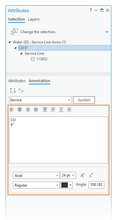

    La chaîne de texte apparaît dans la fenêtre de texte.
  7. Cliquez sur les boutons de mise en forme au-dessus et au-dessous de la fenêtre de texte pour modifier la mise en forme.
    Vous pouvez également délimiter le texte par des balises de mise en forme de texte de début et de fin, par exemple <BOL> CU 6" </BOL>. L’analyseur ignore toute paire de balises équilibrées non reconnue.

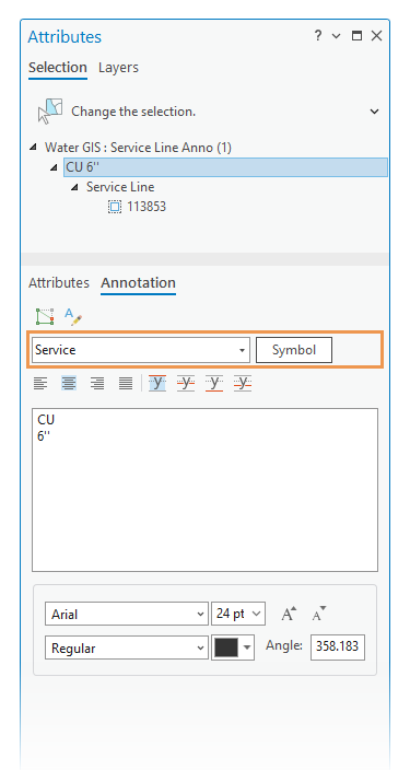

  6. Cliquez sur la flèche de la liste déroulante Symbol (Symbole) et choisissez un symbole d’annotation défini par la classe d’entités.
    Autrement, pour choisir un symbole qui n’est pas défini avec la classe d’entités, cliquez sur Symbol (Symbole), cliquez sur l’onglet Gallery (Bibliothèque) et choisissez un symbole.
    Fenêtre Attributs
    Le symbole d’annotation est appliqué à l’entité annotation.

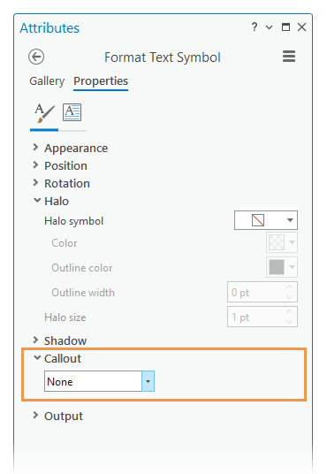

  5. Cliquez sur Symbol (Symbole), puis sur l’onglet Properties (Propriétés).
  6. Pour ajouter un arrière-plan, cliquez sur Callout (Rappel), cliquez sur la flèche de la liste déroulante Callout symbol (Symbole de rappel) et choisissez Background (Arrière-plan).
    Remarque :
    L’ajout d’un rappel d’arrière-plan maintient la référence au symbole textuel.
  7. Pour ajouter un halo, cliquez sur Halo, cliquez sur la flèche de la liste déroulante Halo symbol (Symbole halo) et choisissez le symbole de votre choix.
    Remarque :
    L’ajout d’un halo déconnecte la référence et entraîne le stockage de toutes les propriétés de symbole au niveau de l’entité.
