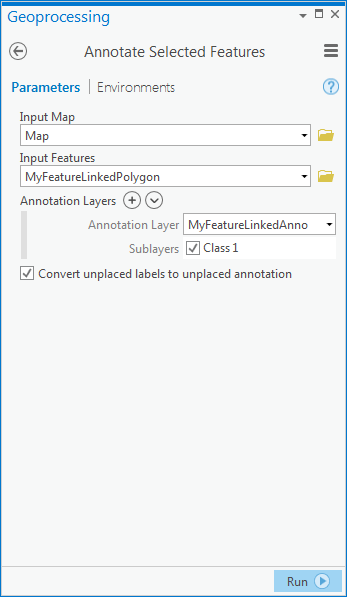

  4. Générez les annotations liées aux entités.
    1. Dans la fenêtre Contents (Contenu), cliquez avec le bouton droit sur la couche de polylignes ou la couche de polygones, cliquez sur Sélection (Sélection), puis sur Annotate Selected Features (Annoter les entités sélectionnées).
      Les paramètres de l’outil sont automatiquement renseignés en fonction des entités sélectionnées.
    2. Confirmez que la zone de texte Input Map (Carte en entrée) contient la carte active.
    3. Confirmez que la zone de texte Input Features (Entités en entrée) contient la couche d’entités sélectionnée pour laquelle vous voulez générer les entités annotations liées aux entités.
    4. Confirmez que le champ Annotation Layer (Couche d’annotations) comporte la couche d’entités annotations liées aux entités qui convient.
    5. Choisissez la classe d’annotations de la sous-couche de destination.
    6. Pour générer des entités annotations pour les entités sélectionnées qui ne sont pas étiquetées, cochez la case Convert unplaced labels to unplaced annotation (Convertir les étiquettes non placées en annotations non placées). Les entités non étiquetées ont le statut Unplaced dans la table attributaire.
    7. Cliquez sur Exécuter .
