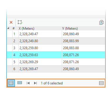

Lorsque vous sélectionnez un sommet dans une carte pendant que vous mettez à jour un dessin de géométrie, la page défile jusqu’à la ligne correspondante, qui est mise en surbrillance dans la table. Le nombre de sommets sélectionnés apparaît dans la barre d’état des propriétés de géométrie.
Barre d’état
La barre d’état des propriétés de géométrie apparaît au bas de la table et comporte les commandes suivantes :
Afficher tous les sommets Afficher tous les enregistrements
Affiche tous les sommets.
Afficher les sommets sélectionnés Afficher les enregistrements sélectionnés
Affiche les sommets sélectionnés.
Aller au début Accéder au début de la table
Met le premier sommet en surbrillance.
Aller à la fin Aller à la fin de la table
Met le dernier sommet en surbrillance.
Annuler la sélection Annuler la sélection
Annuler la sélection.
