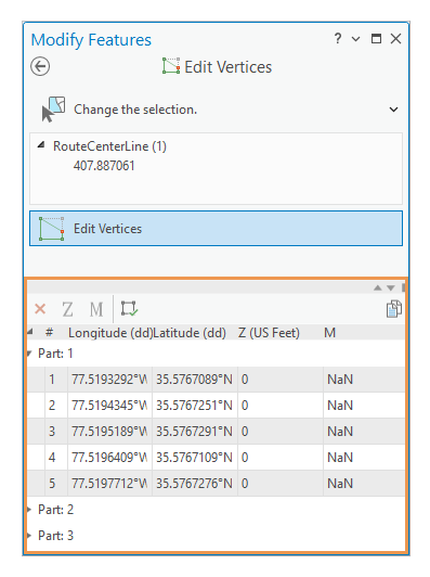

    L’entité sélectionnée est mise en surbrillance sous forme de construction sur la carte et ses propriétés géométriques s’affichent dans la table de propriétés de géométrie.
    Modifier les sommets
  5. Cliquez sur le champ attributaire de valeur m, saisissez la valeur m et appuyez sur la touche Entrée.
    Pour sélectionner et appliquer la même valeur m à plusieurs sommets, appuyez sur la touche Ctrl et sélectionnez les lignes des sommets dans la table de géométrie. Cliquez sur Update M Values (Mettre à jour des valeurs m) dans la barre d’outils, saisissez la valeur dans la boîte de dialogue, puis appuyez sur Entrée.
    Valeur M
