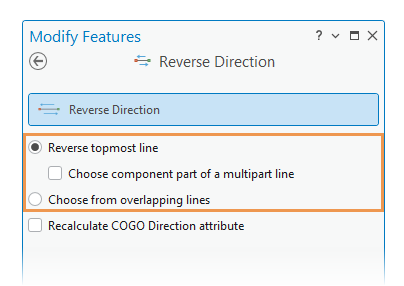

  4. Sélectionnez l’un des modes suivants :
    Reverse topmost line (Inverser la ligne supérieure)
    Retournez la ligne sélectionnée supérieure et ignorez les entités linéaires superposées.
    Choose from overlapping lines (Sélectionner l’une des lignes superposées)
    Cliquez sur des entités linéaires superposées, sélectionnez-en une dans la liste de la fenêtre contextuelle et retournez-la.
    Remarque :
    La fenêtre contextuelle répertorie les entités à l’aide de la valeur actuelle de la propriété champ d’affichage de la couche.
    Modes de l’outil Reverse Direction (Inverser le sens)
  5. Cochez ou décochez l’option Choose component part of a multipart line (Sélectionner une composante d’une ligne à plusieurs parties).
    Activé
    Cliquez sur des parties de composant d’entités linéaires à plusieurs parties et retournez-les.
    Décoché
    Cliquez sur une entité linéaire à plusieurs parties et retournez toutes les parties du composant.
    Cette option n’est disponible que si l’option Reverse topmost line (Inverser la ligne supérieure) est activée.
