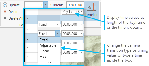

La fenêtre Keyframe Lis (Liste des images-clés) vous permet de réaliser rapidement les opérations suivantes lorsque vous créez une animation :
  • Consulter la liste des images-clés et zoomer rapidement sur une position dans l’animation.
  • Obtenir un retour immédiat concernant la localisation, la durée et le type d’image-clé ajoutée.
  • Mettre à jour la chronologie entre les images-clés.
  • Mettre à jour le type de transition de la caméra entre les images-clés.
  • Supprimer une image-clé.

Vous pouvez consulter la liste de la chronologie des images-clés avec l’une des deux options suivantes : Key Length (Longueur de l’image-clé) ou Key Time (Heure de l’image-clé). Cela signifie que vous voyez les secondes entre chaque image-clé, ou le temps total nécessaire pour que l’animation atteigne cette position. Dans les deux cas, les valeurs restent modifiables, ce qui vous permet de mettre à jour la vitesse à laquelle la caméra se déplace entre chaque point de vue.
Options de mise à jour de la liste des images-clés
Les options de mise à jour suivantes sont disponibles lorsque vous utilisez la fenêtre Keyframe List (Liste des images-clés) :
  • Choisir le type de transition des images-clés : vous pouvez utiliser Constant, Réglable, Linéaire, Par saut et Par palier pour influencer la façon dont la caméra se déplace entre les points de vue.
  • Insérer une image-clé en attente : pour interrompre temporairement l’animation, vous pouvez insérer une image-clé en attente en choisissant celle qui suit celle que vous souhaitez ajouter et en cliquant sur le bouton Hold (Attente). Une attente, par défaut, dure 2 secondes.
  • Modifier l’heure d’une image-clé : cela met à jour la vitesse à laquelle la caméra se déplace entre les points de vue. En savoir plus sur la mise à jour de la chronologie des images-clés
  • Supprimer une image-clé : pour supprimer une image-clé, sélectionnez-la dans la fenêtre Keyframe List (Liste des images-clés) et cliquez sur le bouton Delete (Supprimer) ou appuyez sur la touche Suppr.

Si vous devez visualiser ou mettre à jour une image-clé spécifique, vous pouvez facilement zoomer sur sa localisation. Sélectionnez l’image-clé dans la fenêtre Keyframe List (Liste des images-clés) et cliquez sur le bouton Zoom To (Zoom sur) . Si vous utilisez la fenêtre Animation Timeline (Chronologie de l’animation), vous pouvez double-cliquer sur une image-clé de la bibliothèque pour zoomer sur sa localisation.
