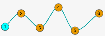

Résolu
Une image-clé avec une transition fixe crée une modification progressive et fluide entre elle-même et la précédente. Les courbes fixes, ou de type spline, peuvent être décrites comme formant des arcs ou des S au fil du temps. Pour la caméra, des images-clés séquentielles avec des transitions fixes fourniront une courbure douce de la trajectoire de vol. C’est le type de transition par défaut pour la navigation de la caméra.
Transition fixe
Créez un trajet de caméra fluide en utilisant un chemin courbe avec un type de transition fixe.

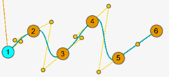

Réglable
Une image-clé avec une transition réglable crée un chemin avec des virages lisses configurables entre elle-même et l’image-clé précédente. Ce type de transition suit la logique mathématique d’une courbe de Bézier. Les points de contrôle contribuent à définir la forme de la courbe.
Transition réglable
Créez un chemin avec des virages lisses configurables en utilisant le type de transition réglable.

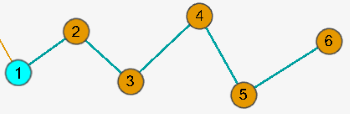

Linéaire
Une image-clé avec une transition linéaire crée une ligne droite entre elle-même et l’image-clé précédente. Les courbes linéaires sont connues pour créer des formes en zigzag ou en Z au fil du temps. Pour la caméra, des images-clés séquentielles avec des transitions linéaires offrent une trajectoire angulaire ou irrégulière, ce qui est utile pour un vol droit de la caméra, comme dans les rues de la ville. Le type Linear (Linéaire) est le type de transition par défaut pour les propriétés des couches. Ce type peut être utile pour modifier l’état de visibilité d’une couche afin de simuler un effet de fondu.
Transition linéaire
Créez un trajet de caméra en ligne droite en utilisant le type de transition linéaire.

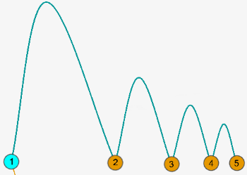

Par saut
Une image-clé avec une transition par saut crée un arc entre elle-même et l’image-clé précédente. L’expérience de la caméra le long du chemin consiste en un saut vertical, ou un rebond, entre les images-clés. Lorsque des images-clés séquentielles sont créées avec des transitions par saut, la trajectoire de vol avec arcs verticaux convient parfaitement à une visite de lieux d’intérêt clés (par exemple, sauter de ville en ville).
Transition par saut
Créez une visite qui fait passer d’une image-clé à l’autre en utilisant le type de transition par saut.
