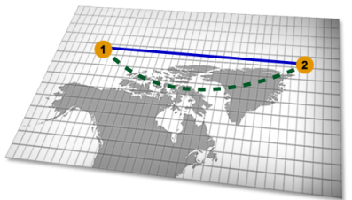

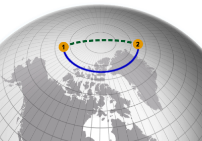

Chemin de caméra cartésien et géodésique
La logique du chemin de la caméra entre les images-clés, également appelée transition, est traitée par une formule qui contrôle l’emplacement et la vitesse. Le chemin de la caméra peut suivre un itinéraire cartésien ou géodésique. Un chemin de transition cartésien vous permet de suivre un itinéraire sur une carte plane rectangulaire. Un chemin géodésique est basé sur un globe sphérique. Toutes les nouvelles images-clés doivent par défaut suivre un chemin cartésien. Si le chemin de caméra de l’image-clé ne suit pas l’itinéraire prévu, vous pouvez le modifier dans la fenêtre Animation Properties (Propriétés de l’animation). Les effets d'un itinéraire cartésien ou géodésique sont plus prononcés aux pôles. Par exemple, dans le cas d’un avion, vous devez utiliser un chemin géodésique pour qu’il suive son itinéraire en survolant le pôle Nord.
Dans les images ci-dessous, vous pouvez comparer les divers modes de génération des chemins si vous travaillez dans une vue globale plutôt que dans une carte ou une scène locale. Le trait en pointillés représente le chemin géodésique et le trait plein le chemin cartésien.
Cartésien ou géodésique dans une vue globale
Cartésien ou géodésique dans une vue cartographique ou de scène locale
