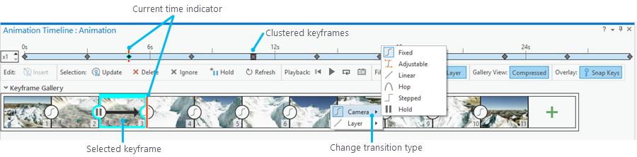

L’image ci-dessous montre la fenêtre Animation Timeline (Chronologie de l’animation) avec le contrôle de chronologie affiché sous forme d’une barre horizontale bleue avec des symboles d’images-clés (y compris une grappe), des boutons de contrôle supplémentaires au milieu et les miniatures de la bibliothèque d’images-clés au bas. L’image ci-dessous montre également la position temporelle actuelle, une image-clé sélectionnée, une image-clé de pause et comment changer le type de transition d’une image-clé. La fenêtre Animation Timeline (Chronologie de l’animation) est interactive et dispose de menus contextuels et d’une sélection d’images clés pour vous permettre d’accéder aux fonctions de mise à jour.

Pour sélectionner une image-clé, cliquez dessus une fois. Pour zoomer sur une image-clé dans la visionneuse de carte, double-cliquez dessus. Chaque image-clé possède un menu contextuel, si vous préférez accéder aux commandes en cliquant avec le bouton droit sur une image-clé.
Contrôle de la chronologie
Le long de la chronologie, vous pouvez voir la durée exacte entre les images-clés, ce qui vous permet d'observer leur apparence potentielle lors d'une lecture ou d'une exportation dans une vidéo. Si vous modifiez la distance entre les images-clés, la vitesse de lecture est affectée. Les fonctionnalités d'utilisation de la chronologie sont les suivantes :
  • Visualisez l'espacement temporel.
  • Faites glisser les images-clés pour les réorganiser.
  • Cliquez avec le bouton droit sur une grappe d’images-clés pour la développer et utiliser les images-clés groupées.
  • Cliquez avec le bouton droit sur une image-clés pour bénéficier de commandes supplémentaires de mise à jour et de lecture.
  • Faites glisser l'indicateur de durée actuel pour parcourir la durée actuelle.
  • Utilisez une image-clé sélectionnée ou un groupe d'images-clés pour effectuer des mises à jour.
Galerie d'images-clés
La galerie permet de visualiser et de mettre à jour l’animation, et d’utiliser facilement les images-clés sélectionnées. Lorsqu'une image-clé est sélectionnée dans la galerie, le contour ressemble à une pièce de puzzle indiquant comment chaque image-clé et transition sont reliées pour former l'animation. Une image-clé et son type de transition (situé devant chaque image-clé) sont stockés ensemble. Les fonctionnalités d'utilisation de la galerie sont les suivantes :
  • Modifiez le type de transition d'une image-clé en cliquant sur le symbole de transition de l'image-clé.
  • Consultez l'endroit où une image-clé de pause apparaît le long de l'animation. Ces images-clés possèdent une flèche indiquant que l'animation des propriétés est actuellement interrompue.

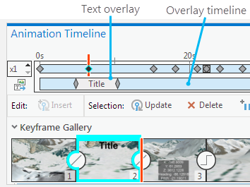

Chronologie de la superposition
Lorsqu’une animation contient des superpositions à l’écran pour du texte, des images et des formes, une chronologie de superposition supplémentaire apparaît dans la fenêtre Animation Timeline (Chronologie de l’animation). Elle apparaît uniquement si des superpositions existent pour l'animation.
Chronologie de la superposition pour les animations
Les fonctionnalités d'utilisation de la chronologie de la superposition sont les suivantes :
  • Faites glisser une superposition le long de la chronologie pour changer le moment de son apparition.
  • Faite glisser le premier ou le dernier nœud de l'image-clé sur la superposition pour ajuster la durée.
  • Cliquez sur Superposition suivante pour sélectionner la superposition suivante dans l'animation. Cela vous permet de vous déplacer en boucle dans toutes les superpositions de l'animation, pas seulement celles qui sont visibles au moment actuel.
  • Modifiez les propriétés d'une superposition une fois qu'elle est sélectionnée. Vous pouvez modifier les propriétés dans le groupe Superposition sous l'onglet Animation ou l'onglet Superposition dans la fenêtre Propriétés de l'animation.
