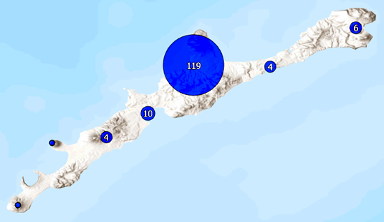

Exemple d’un grand agrégat, de quelques petits agrégats et de deux entités non agrégées sur la carte
Dans cet exemple d’agrégation des entités, le plus grand agrégat contient 119 entités. Deux entités sur la gauche demeurent non agrégées.
