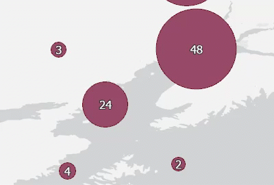

Les couches d’entités agrégées sont une agrégation visuelle des entités ponctuelles. Les entités ponctuelles sont agrégées pour simplifier la visualisation des données. Chaque agrégat représente deux entités ou plus dans le jeu de données, et par défaut, un symbole ponctuel textuel s’affiche sur l’agrégat pour communiquer le nombre d’entités représentées (le nombre d’entités) ou un autre résumé statistique.
La manière dont les agrégats agrègent les entités est dynamique. Lorsque vous vous déplacez sur la carte, les agrégats changent pour représenter les entités différemment. Les agrégats s’affichent à la place des entités jusqu’à que la distance géographique entre eux soit suffisamment grande pour que les points individuels soient affichés, ou pour que le seuil d’échelle de l’agrégation soit dépassé. Les modifications du nombre d’agrégats et les tailles des agrégats sont déterminées en partie par le rayon d’agrégation.
Les agrégats changent lorsque vous vous déplacez sur la carte.
Les agrégats s’agrègent différemment ou se séparent entièrement lorsque vous naviguez la vue cartographique.
