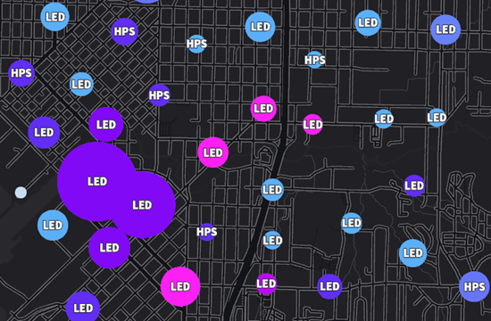

Exemple d’une couche d’entités agrégée affichant trois variables
Par exemple, cette couche d’entités agrégée affiche trois variables : le nombre d’entités (taille), la puissance maximale (couleur), et le type de composante (texte).

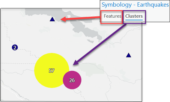

Symbologie de la couche d’entités agrégée
Les couches d‘entités agrégées sont symbolisées de deux manières. Il existe une symbologie pour les agrégats et une symbologie pour les entités individuelles et agrégées. Utilisez les onglets Clusters (Agrégats) et Features (Entités) de la fenêtre Symbology (Symbologie) respectivement pour ajuster l’apparence de chacun.

  3. La fenêtre Symbology (Symbologie) offre deux sous-onglets :
    • Features (Entités) : permet de symboliser individuellement les entités ponctuelles. Les entités ponctuelles sont dessinées lorsque la distance par rapport à un agrégat est trop grande ou que l’échelle de la carte est plus grande que le seuil d’échelle.
    • Agrégats - Symbolise les agrégats. Les agrégats sont dessinés lorsqu’il y a au moins deux entités ponctuelles ou plus situées dans un rayon d’agrégat, et lorsque l’échelle de la carte est comprise dans le seuil d’échelle.
