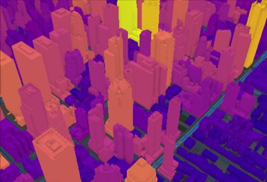

Scène 3D de la ville de New York
Cette scène 3D de la ville de New York utilise une combinaison de couleurs scientifiques comme variable visuelle afin de mettre en évidence les bâtiments les plus hauts.
