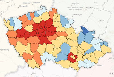

Exemple de symbologie de carte de couleurs graduées
Cette carte choroplèthe utilise une combinaison de couleurs divergentes pour monter la croissance ou la perte nette de population de migrants par région en République tchèque.
La couleur de symbole est un moyen efficace de représenter les différences d’amplitude d’un phénomène, car elle permet de distinguer des variations de couleur si le nombre de classes est relativement bas. Une plage de sept couleurs et la limite supérieure approximative qu’il est possible de distinguer clairement sur une carte. Evitez d’utiliser un trop grand nombre de classes, surtout si vous utilisez des couleurs claires. Même si une couleur de symbole est appliquée à partir d’une combinaison de couleurs, vous pouvez modifier la couleur de chaque classe de symbole. En d’autres termes, vous pouvez concevoir un ensemble de couleurs personnalisées variant suffisamment pour pouvoir être distinguées les unes des autres.
