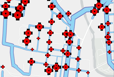

Exemple de symbologie unique variant selon la taille
Les symboles de bouches d’incendie et de conduites d’eau varient en taille et en largeur, respectivement, pour représenter le débit des bouches d’incendie et le diamètre des conduites d’eau.
