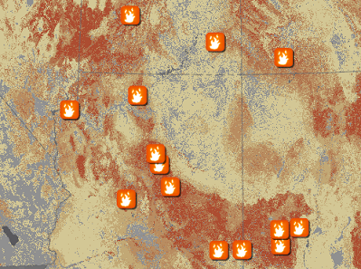

Carte du sud-ouest des États-Unis utilisant une symbologie à un seul symbole pour représenter les localisations des incendies actifs
Cette carte des risques d’incendie du sud-ouest des États-Unis utilise une symbologie à un seul symbole pour représenter les localisations des incendies actifs.
