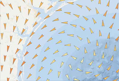

Vitesse et direction du vent dans le golfe du Mexique, près de Corpus Christi, au Texas
Les symboles basés sur une grille de cette carte se servent de la couleur pour représenter la vitesse du vent, et de la rotation comme variable secondaire pour indiquer la direction du vent.
