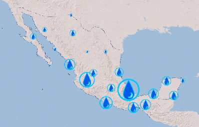

Une carte de symbologie proportionnelle animée
Cette carte animée utilise des symboles proportionnels pour représenter la fluctuation des précipitations au Mexique.
