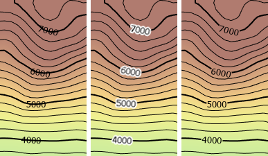

Un cas d’utilisation courant de cette technique consiste à masquer les entités autour d’une annotation pour s’assurer que le texte reste parfaitement lisible. Par exemple, dans une carte d’altitude hypsométrique comme celle présentée ci-dessous, les isolignes et le texte peuvent parfois se superposer. Le masquage rend invisibles des parties des isolignes noires à proximité du texte pour que celui-ci reste lisible.
Trois vues de la même zone cartographique avec des isolignes noires et une annotation au-dessus d’un dégradé continu de teintes hypsométriques
Dans la première image, les isolignes et l’annotation se superposent visuellement. Dans la deuxième image, les masques de contour qui ont été générés en tant que couche distincte sont ajoutés et affichés avec un symbole blanc. Dans la dernière image, la couche de masquage est utilisée pour masquer les isolignes, et sa visibilité est désactivée.
Dans cet exemple, une couche d’entité surfacique de petites formes correspondant au placement de l’annotation est utilisée pour masquer les isolignes qui coupent visuellement la symbologie linéaire. (Les formes, en blanc, ont été créées par l’outil Feature Outline Masks (Créer des masques à partir de contours d’entités).) Dans la dernière image, la couche d’entités de masquage surfacique se trouve dans la carte, mais n’est pas visible. De ce fait, vous ne voyez pas les polygones de masquage eux-mêmes.
Si la carte ne contenait rien d’autre que les isolignes et l’annotation, vous pourriez simplement ajouter un halo blanc au symbole textuel utilisé pour l’annotation. Toutefois, dans une carte comme celle-ci avec une symbologie hypsométrique continue, des halos blancs peuvent se révéler inappropriés. Il est préférable de rendre les éléments des symboles d’isoligne invisibles en les masquant.

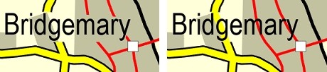

Le masquage avancé est un masquage de couche, mais où l’effet de masquage concerne uniquement certaines couches de symboles des symboles de la couche sélectionnée. Par exemple, vous pouvez simplement masquer la bordure d’autoroute noire des symboles de route en conflit avec le texte, mais conserver en dessous le centre jaune plus clair de la route. Cela assure une continuité visuelle des routes tout en améliorant la lisibilité du texte.
Comparaison d’une carte avec des symboles de route intégralement masqués et des symboles de route dont seules les bordures sont masquées
Le masquage de couche, sur la gauche, masque le symbole de route entier. Le masquage de couche avancé est utilisé sur la droite pour spécifier que seules les bordures de route noires doivent être masquées, les intérieurs de symbole jaune et rouge ne l’étant pas.
