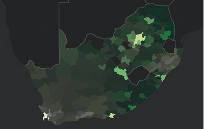

Carte de l’Afrique du Sud qui utilise la transparence comme variable visuelle
Cette carte utilise la transparence comme variable visuelle par rapport à la symbologie par couleurs graduées, pour faire ressortir les districts (secteurs) plus densément peuplés.
