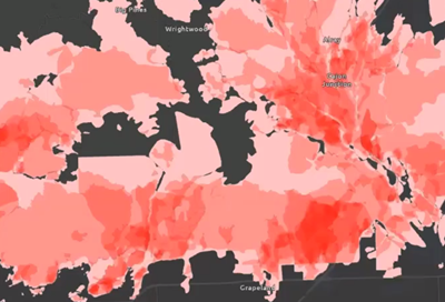

Appliquer la fusion des entités
En termes de concept, la fusion des entités est similaire à la fusion des couches, mais il est recommandé de fusionner les entités avec d’autres entités dans la même couche. C’est utile lorsque plusieurs entités se chevauchent et lorsque vous souhaitez accentuer ces entités.
Entités surfaciques de périmètre d’incendie avec fusion des entités Multiplication appliquée
Les entités surfaciques représentant les périmètres d’incendie historiques en Californie du Sud sont des entités fusionnées avec le mode Multiplication pour afficher la fréquence des événements.
La fusion des entités inclut les mêmes modes de fusion que la fusion des couches. Cette fonctionnalité est uniquement disponible avec les couches d’entités (sauf si la source de données est un service en mode continu), les couches d’annotations et les couches de dimensions.
