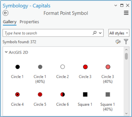

Lors de la symbolisation initiale des données d’entité, ces dernières reçoivent un symbole par défaut qui apparaît dans la fenêtre Contents (Contenu). Cliquez sur le gabarit du symbole pour accéder au mode Format Symbol (Modifier le symbole) de la fenêtre Symbology (Symbologie).
Ce mode comporte deux onglets : Gallery (Galerie) et Properties (Propriétés). Utilisez l’onglet Gallery (Galerie) pour rechercher et appliquer des symboles prêts à l’emploi et activez l’onglet Properties (Propriétés) pour modifier le symbole actuel.
Mode Format Symbol (Modifier le symbole) de la fenêtre Symbology (Symbologie)
Vous pouvez parcourir la galerie de symboles pour rechercher un symbole ou saisir un terme de recherche. La galerie affiche les symboles du type actuel (point, ligne, polygone ou texte) qui sont contenus dans les styles du projet. Elle peut également présenter les résultats de votre recherche. Par défaut, une recherche renvoie les symboles de tous les styles système (installés avec ArcGIS Pro). Pour limiter les résultats de la recherche uniquement aux symboles des styles du projet, cliquez sur le menu déroulant situé en regard de la barre de recherche et sélectionnez Project styles (Styles du projet).
