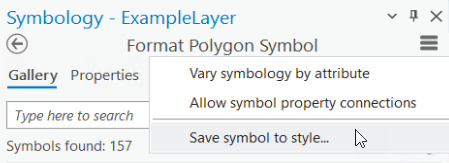

  1. Cliquez sur un symbole dans la fenêtre Contents (Contenu) ou dans la fenêtre Symbology (Symbologie) pour ouvrir la fenêtre Format Symbol (Formater le symbole).
  2. Dans la fenêtre Format Symbol (Formater le symbole), cliquez sur le bouton du menu dans l'angle supérieur droit et sur Save Symbol to Style (Enregistrer le symbole dans le style).
    Affichage de l’option Save Symbol To Style (Enregistrer le symbole dans le style) dans le mode Format Symbol (Formater le symbole) de la fenêtre Symbology (Symbologie)
