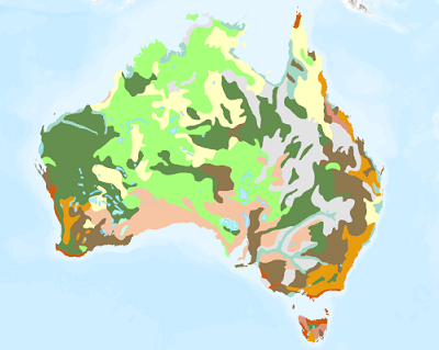

Carte de l’Australie représentant les types de sol dans différentes couleurs
Couche d’entités surfaciques dessinée avec une symbologie de valeurs uniques pour classer chaque type de sol dans des classes de symboles dont les couleurs sont uniques.
