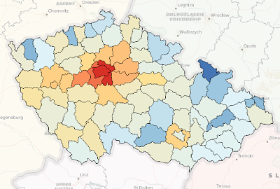

La symbologie des couleurs non classées ressemble à celle des couleurs graduées, car elle permet de créer des cartes choroplèthes. Alors que la symbologie de couleurs graduées permettent de répartir des données dans des classes discrètes avec des symboles uniques, la symbologie de couleurs non classées permettent de répartir une combinaison de couleurs uniformément sur des entités.
Symbologie de couleurs non classées
La symbologie de couleurs non classées affecte une couleur à un symbole en fonction de la position relative de l’attribut (ou de la valeur d’expression) dans la plage de la combinaison de couleurs.
La symbologie de couleurs non classées peut reposer sur un champ attributaire du jeu de données, ou vous pouvez écrire une expression Arcade pour générer des valeurs numériques selon lesquelles effectuer la symbolisation.
