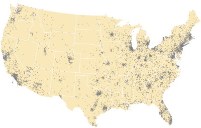

Population en 2012 par comté américain représentée par une symbologie de densité de points superposée aux États des États-Unis
La population en 2012 par comté américain est représentée par une symbologie de densité de points gris sur les États, apparaissant en orange clair.

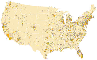

Vous pouvez également spécifier plusieurs champs afin de voir les comparaisons entre les attributs. Dans l’exemple ci-dessous, le nombre de personnes propriétaires de leur domicile (en gris) est comparé au nombre de personnes en location (en orange foncé).
Symbologie de densité des points avec deux champs
La symbologie de densité des points avec deux champs est illustrée. La population américaine par comté, avec les propriétaires en gris, est comparée aux locataires en orange foncé.
