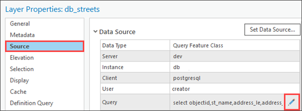

  2. Cliquez avec le bouton droit sur la couche de la fenêtre Contents (Contenu) et sélectionnez Properties (Propriétés) Propriétés à partir du menu contextuel.
  3. Cliquez sur l'onglet Source dans la boîte de dialogue Propriétés de la couche.
    La table Data Source (Source de données) comporte une propriété nommée Query (Requête), qui affiche la requête SQL actuelle de la couche.
  4. Cliquez sur le bouton Edit Query (Modifier la requête).
    Boîte de dialogue Layer Properties (Propriétés de la couche) avec l’onglet Source (Source) et le bouton Edit Query (Modifier la requête)
    La boîte de dialogue Edit Query Layer (Modifier la couche de requête) s’affiche.
