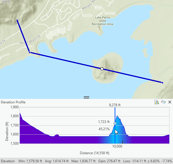

Utiliser des couches de source d’élévation dans les outils d’analyse exploratoire
À l’aide de l’analyse exploratoire en 3D, vous pouvez examiner les données en créant interactivement des graphiques et en mettant à jour les paramètres d’analyse en temps réel. Les outils interactifs vous permettent de créer des objets analytiques d’un clic sur la scène ou à l’aide de couches sources en entrée. Une surface d’élévation précise permet de réaliser des analyses d’une meilleure précision en 3D, comme la ligne de visée et les dômes de vision.
  1. Dans l’onglet Insert (Insérer), cliquez sur le menu déroulant New Map (Nouvelle carte) , puis cliquez sur New Global Scene (Nouvelle scène globale) .
  2. Dans l’onglet Analysis (Analyse), cliquez sur le menu déroulant Exploratory 3D Analysis (Analyse exploratoire 3D), puis cliquez sur Elevation Profile (Profil d’élévation) .
  3. Cliquez sur un emplacement dans la scène pour créer un point de départ.
  4. Double-cliquez pour créer un point de fin.
Un profil d’élévation de la ligne dessinée est affiché dans une nouvelle fenêtre.
Diagramme de profil d’élévation interactif créé dans une carte 2D
